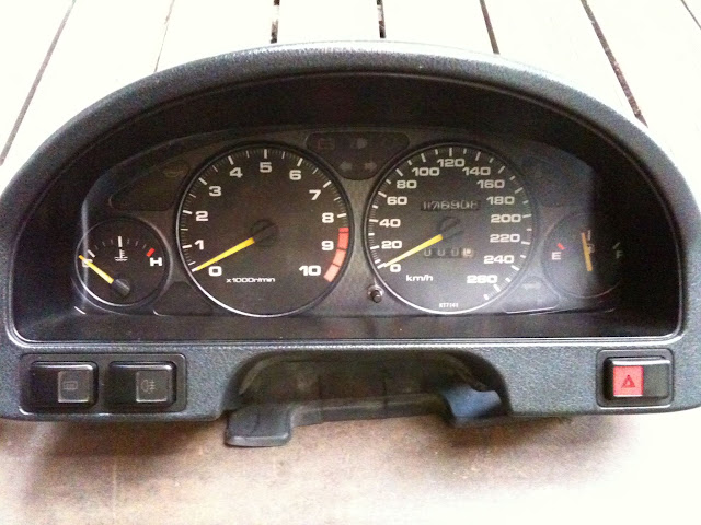

    OEM honda DC2 cluster
    Hier heb ik nog geen goede foto's van maar ik ben wel al even bezig geweest met het aanpassen van het kapje rondom de tellerbak zodat deze mooi om de dc2 cluster past.
    Het is nog maar een proef, want het is mijn oude kap met nog een gaatje van een of ander alarm lampje in maar het is voor het idee.
    Eerst de foto met het originele kapje, je ziet dat deze een stukje voor de meters van koelwater en benzinemeter zit.
    En hier de testversie zullen we maar zeggen, nu moet ik de originele nog aanpassen maar weet ik wel dat het gaat :mrgreen:

    Heel knappe update, ben hier ook al een tijdje over aan het twijfelen om dit te doen! Je weet hoe de bedrading in elkaar zit en dergelijke? Knap knap! (foto van hoe je het aangepast hebt mag ook altijd :oops: )

    Bedrading is de volgende stap, heb allebei de stekkers al uitgezocht en moet ze nu enkel nog vast solderen op de kabelboom van de auto. En natuurlijk de electronische vss meter in de versnellingsbak steken en die kabels verlengen en aansluiten. En dan zou het het allemaal moeten doen. Oh krijg er dan ook nog een nieuw functie bij... Deur open indicator :mrgreen:

    Ow, die functie heb ik nog niet vaak gezien :goed: hier mag je allemaal veel foto's van laten zien, is er een bepaalde handleiding die je volgt?

    Nou bij deze dan nog een foto :goed:
    Handleidingen zijn er wel op internet te vinden, maar ik heb eigenlijk alleen de cluster pinout van de edm dc2 gezocht en die naast die van een ee8 gelegd.
    Een degelelijke foto van de rondingen in de tellerbak
    De kabelboomp zover uitgezocht en klaar voor in de crx boom vast gesoldeerd te worden.

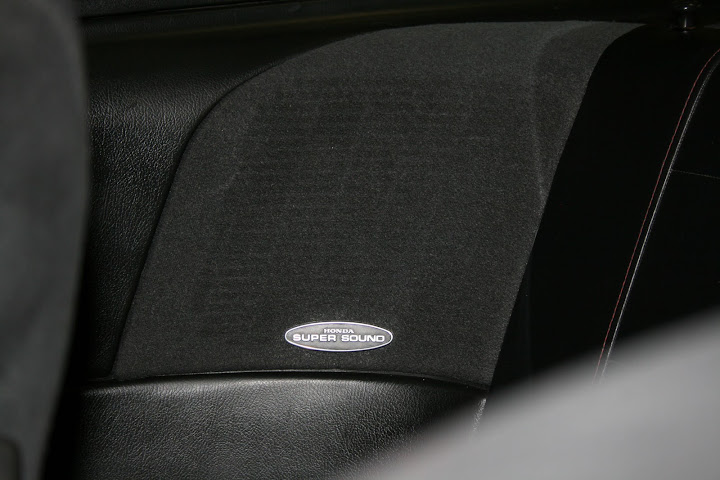

    Een foto van de Honda Super Sound covers.
