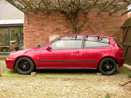

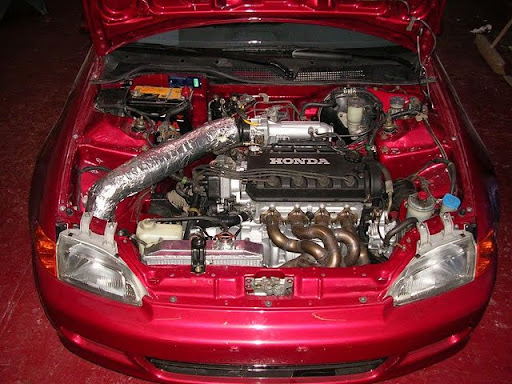

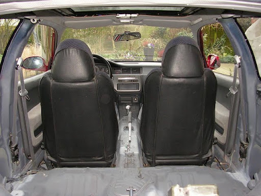

    Ik zal nog wat foto's posten van de civic zelf aangezien ik er hier nog geen heb opgezet ;)
    Maar ik heb helaas niet echt veel recente foto's op een of andere bizarre manier :denk: :oops:
    Dit is een van de weinige met het Vti lipje.
    De overige net toens hij terug thuis was na de restauratiewerken. ;)
