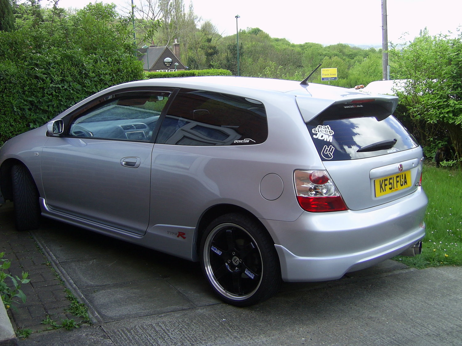

    Jawadde De kapkes rond de achterruit.
    Als ik op een foto kijk zie ik toch niet meteen 'kapkes' ?
    http://www.epcivic.com/userpix/1209_img30322.JPG
    En de bovenkant van het onderste deel, bedoel je dit ?
    http://s7.postimg.org/xd9v23u61/EP2.png

    gezien de foto dat ge hebt gepost zit ge nu ook op epcivic. ga daar nekeer door de how to's, denk dat die gepint gstaat voor de spoier te monteren, daar kunde zien welke kappen dak bedoel en hoe ge die losdoet. een andere mogelijkheid om da koffer te openen weet ik nu ni zo direct. de kap zelf afbreken is ook ni echt een oplossing e om aan het slot te geraken

    $1 schreef:$2ezien de foto dat ge hebt gepost zit ge nu ook op epcivic. ga daar nekeer door de how to's, denk dat die gepint gstaat voor de spoier te monteren, daar kunde zien welke kappen dak bedoel en hoe ge die losdoet. een andere mogelijkheid om da koffer te openen weet ik nu ni zo direct. de kap zelf afbreken is ook ni echt een oplossing e om aan het slot te geraken
    Had die foto eigenlijk gewoon gevonden op google afbeeldingen, maar bedankt voor het weetje, ik ga er eens rondneuzen.
