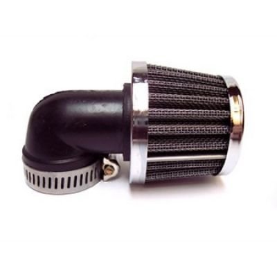

    Zou onderstaand type filter ook voldoen op de plaats waar de darm normaal in de luchtinlaat komt?

    Ieder zijn ding, maar ik zou zo'n filters vermijden, tenzij ge uw luchtfilter volledig weghaalt en zo'n soort filters rechstreeks op de carbs monteert. Ni omdat het kwaad kan, maar op het uiterlijk afgaand heeft die meerdere "kamers" waar de lucht door moet en duurt het dus iets langer voor de lucht om naar de carbs te vloeien.

    Ja, de warme lucht die normaal van de collecteur komt gaat er inderdaad makkelijker naartoe, aangezien diene darm licht omhoog loopt (naar achteren toe), en warme lucht eenmaal stijgt.
    Heb dat ook al zitten denken, maar langs de andere kant, zoals XTP89 zegt kan er nu wel vuil meekomen, en dat wil ik zeker vermijden.
    Luchtfilterbuis zou ik graag laten zitten, tenzij ik inderdaad aparte luchtfilters ga steken. Maar dan moeten de carbs weer afgesteld worden dacht ik?

    Ik zou daar inderdaad misschien gewoon een sponsje of gaasje voor maken. Carburators afstellen is normaal ni nodig dan. Als ge ze wilt afstellen zou ik de fabrieksinstelling nemen gewoon en de carbs synchroniseren. Motogarages zullen die apparatuur nog hebben. Hier bij de Honda dealer keken ze al raar toen ik da zei, dus kga da ook zelf eens doen.
