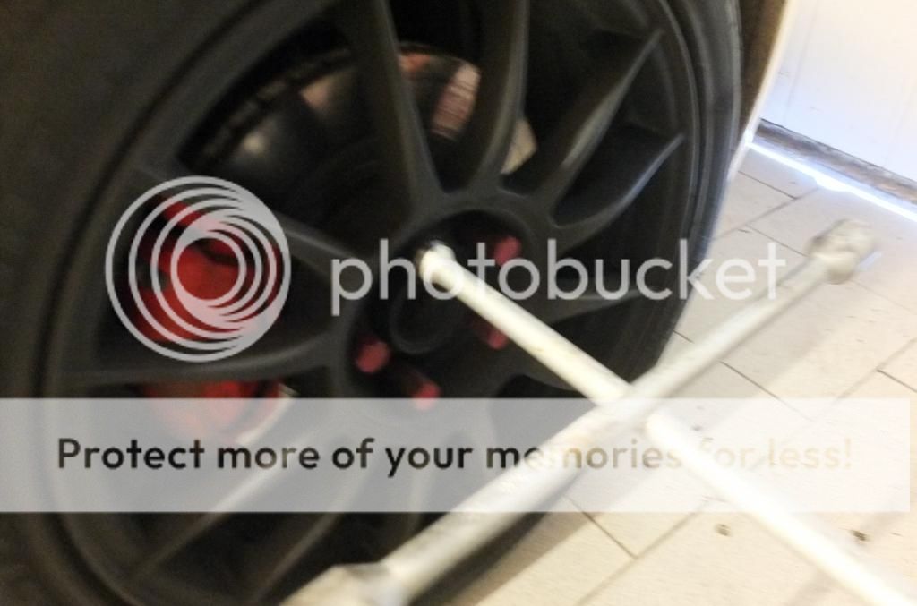

1st neem je de wielen af.
Eventueel tegen mogelijke beschadiging kan je een stukje tape erond doen om je geliefde velgen te beschermen als er iets fout gaat een extra voordeel is dat je zo altijd weet welke van de 4 kanten de juiste is.

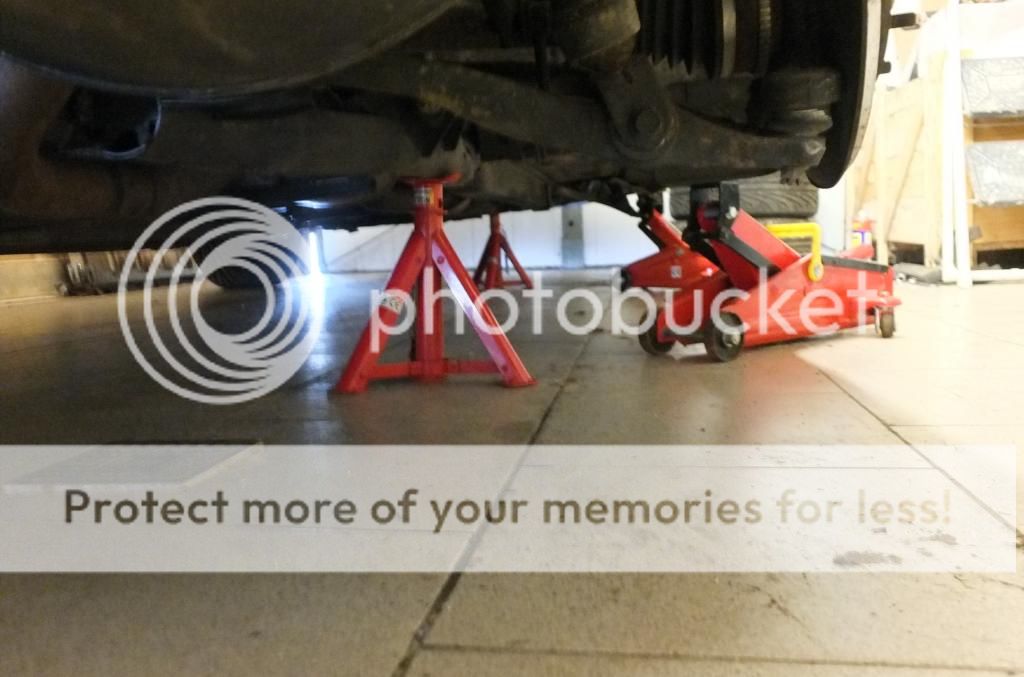

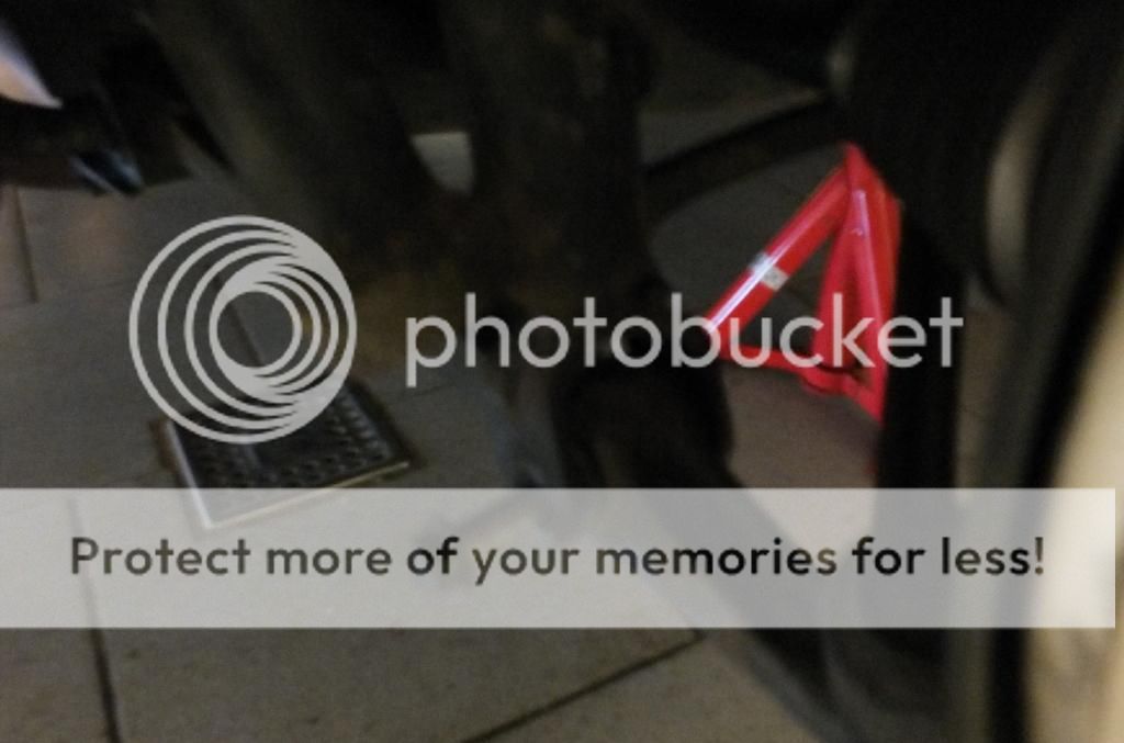

dan moet je er toch wel voor zorgen dat je auto veilig staat tijdens de werken.
Persoonlijk heb ik 2 krikken en 2 assteunen geplaats.

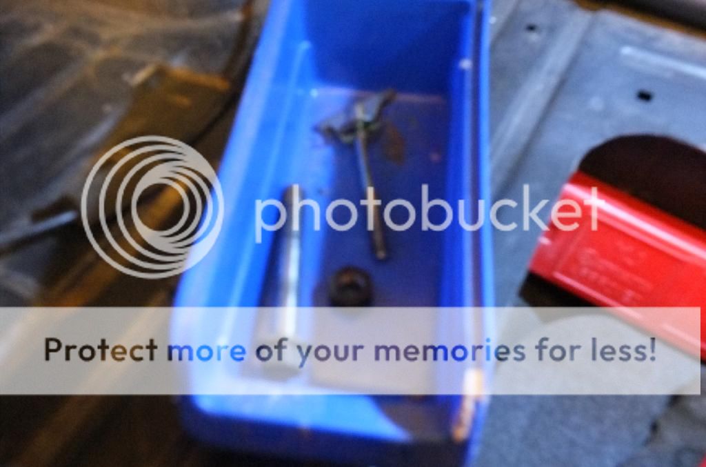

hou een bakje bij de hand om al je bouten en moeren samen te houden.

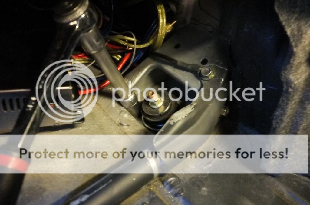

uiteraard haal je 1st je bekleding uit zodat je al de bovenkanten van de veerpoten kan zien.

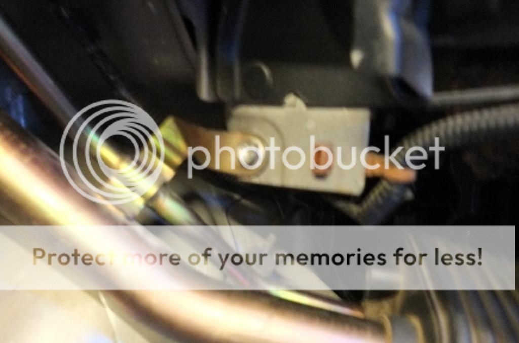

Aan de bestuurderskant zit de benzinetoevoer in de weg , ik heb geprobeerd om er zo bij te kunnen dus bij mij was het niet in deze volgorde van doen maarja jullie hoeven dit dus niet meer mee te maken want ik heb toch wel een hele tijd zitten prutsen...
De toevoerbuis kan je gewoon losmaken aan de kant van de dop.
het zijn 3 moeren van 8 mm , hier zie je er 2 de 3de zit aan de bovenkant:blink:
daarna moet je nog 1 bout van 10 mm losdoen in de koffer die de toevoer op zijn plaats houd.
Ik heb wel geen foto van alles los, maar je moet dan gewoon de buis in de koffer trekken en in de richting van de opening van de kofferbak dan heb je alle plaats om rustig overal bij te kunnen.

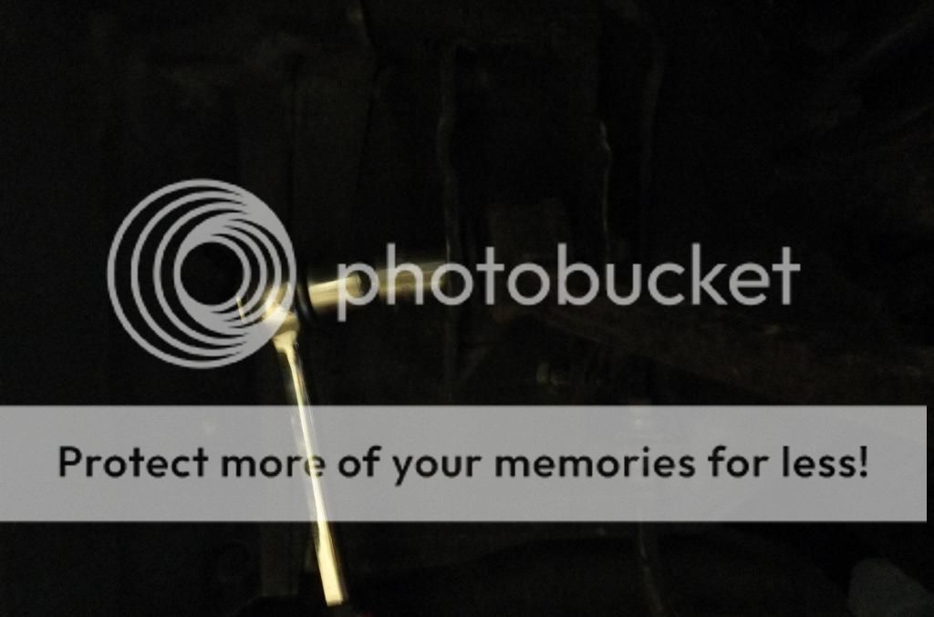

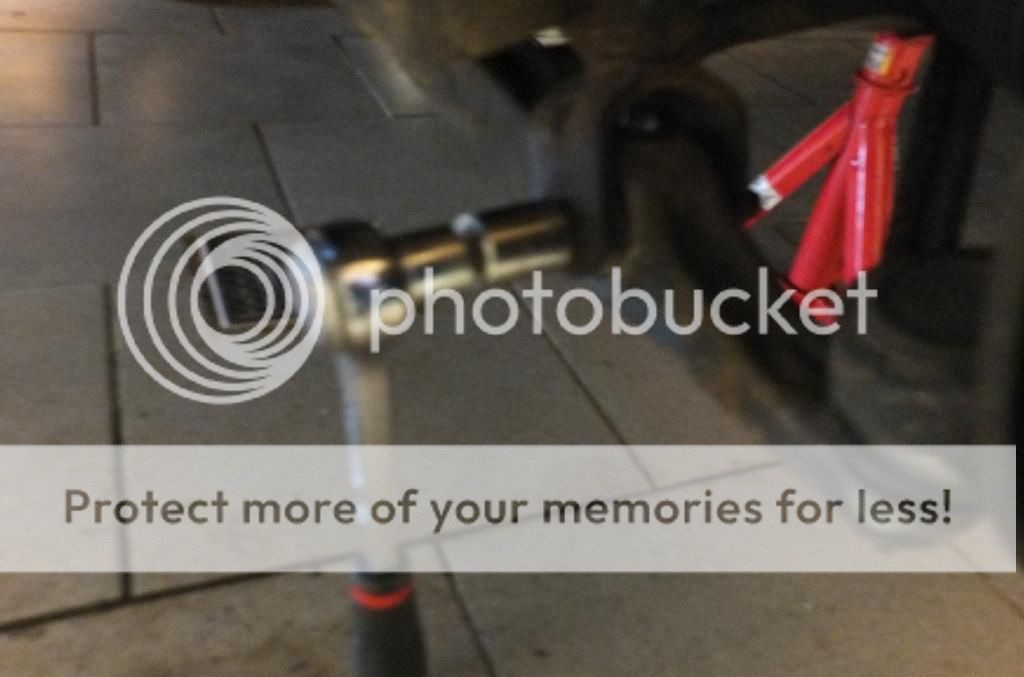

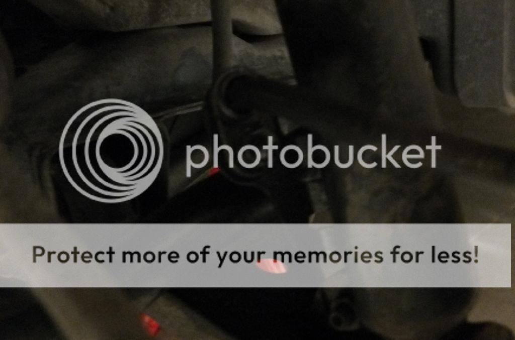

De schokbreker maak je los aan de onderkant , de bout is 17mm en de moer is 18mm.
Er zal redelijk wat spanning op de bout zitten dus zal je moeten blijven draaien tot die eruit is.

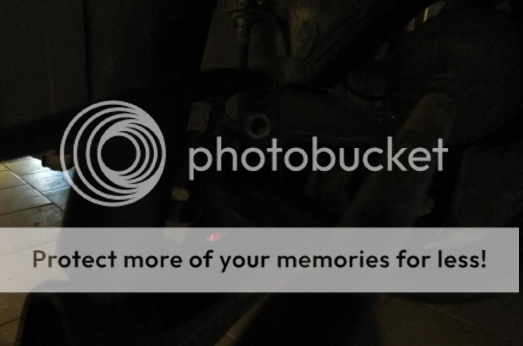

Zo dat zou er dan zo moeten uitzien.

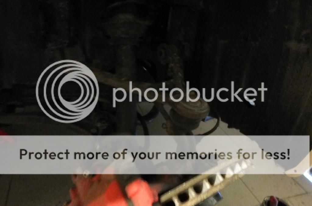

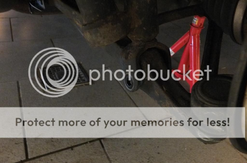

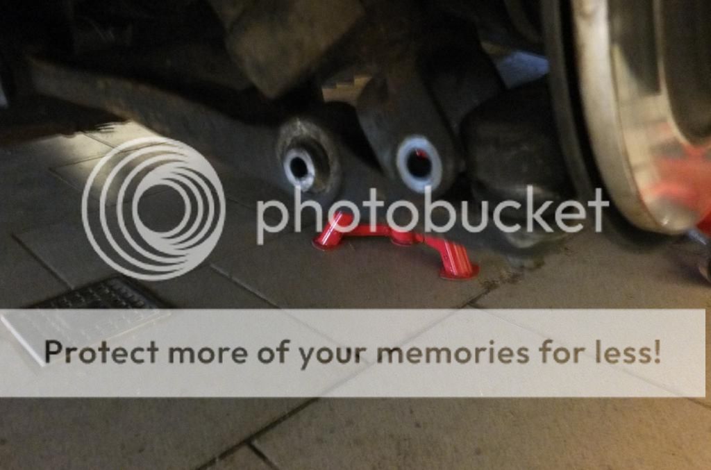

Daarna ga je even op je bouten waar normaal je wielen opzitten moeten staan en een goeie 'wip' geven zodat de schokbreker uit zijn plaats schiet...
Dit is dan het resultaat.

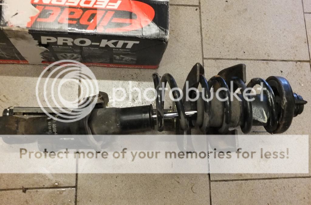

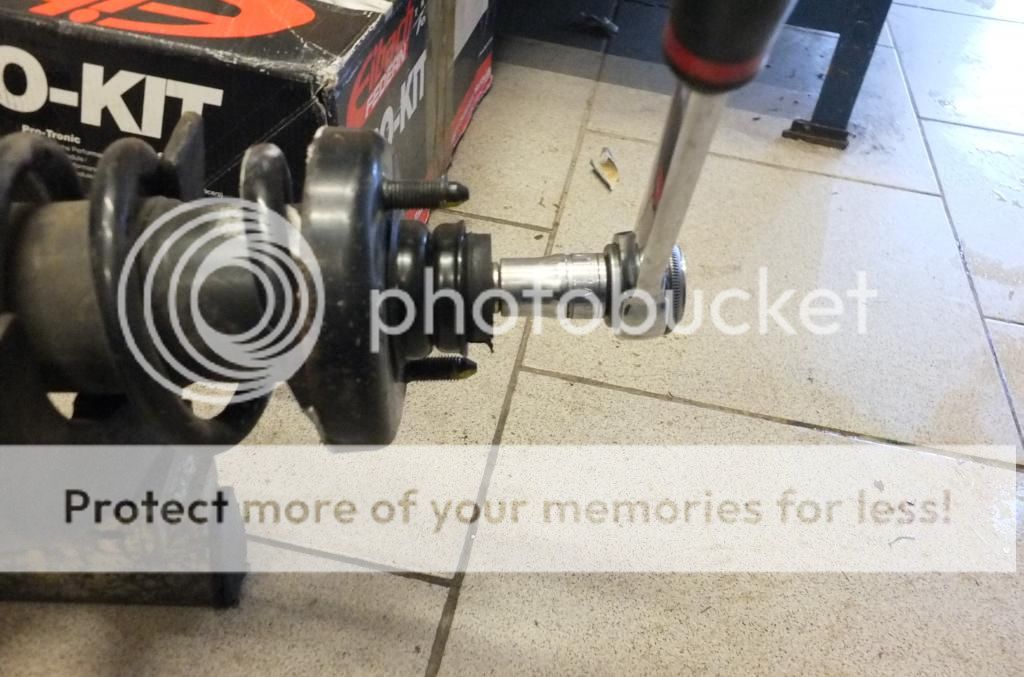

Nu kan je de veer tussen een veerklem steken en de schokbreker bovenaan losmaken bij het boutje van 14mm zodat je alles eruit kan schuiven.
Dan doe je de spanning van de veer en stop je de veer ertussen waarmee je wilt veranderen.
De kortste van de set zijn voor de achterzijde deze dus 1st.
zorg er wel voor dat je het einde van de veer mooi tegen het einde van de schotelring plaatst.
Moertje terug aanspannen en klaar...

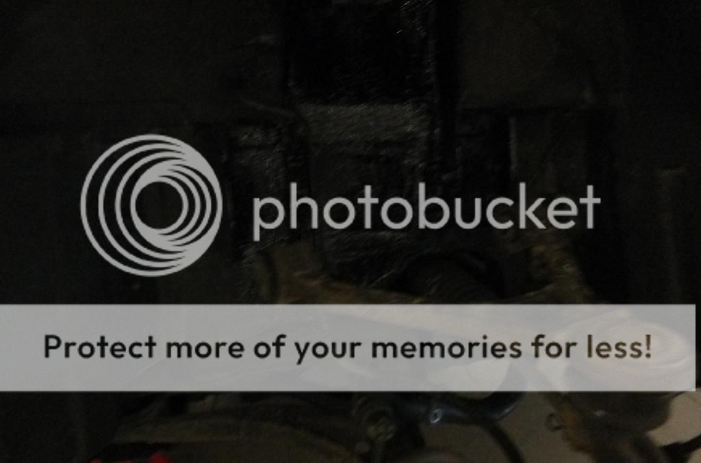

1st maak je de remleiding los van de veerpoot dit wordt vastgehouden met een boutje van 12mm.
Dan terug de bout 17mm en moer 18mm lossen van de onderkant.
Daarna doe je de bovenste arm los die de remschijf vasthoud dit is aan beide zijde vast door 2 bouten van 17mm.
Dan kan je dit zo laten hangen en ook even wat tectyl spuiten/kwasten achter de plaats waar de arm vastzit.
bovenaan maak je opnieuw dezelfde 2 moeren los van 14mm zodat de demper nu volledig los is.
de veerpoot zou je er nu zo vantussen moeten kunnen halen...

    en volgende keer gewoon je draagarm ook losmaken ;) dan hoef je niet als een debiel op je wielnaaf staan te springen. want dit vinden je ophangingsrubbers niet zo fijn.
